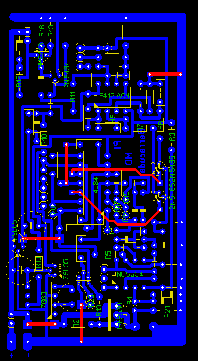

      Creo que, como te dijo Geo, puedes construir el Barracuda. Creo que hace como 2 o 3 meses Geo envió un PCB en este mismo foro. Pero ahora puedes verlo en el attachment aquí:

      Think, as tell you Geo, you can build the Barracuda. 2 or 3 months ago Geo was posted the PCB. You can see here:
