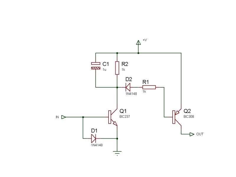

    i find this schematic in Iranian forum . this man CLAIM that schematic can increase detecting , we add this to voice part of PI machine .we add this to ne555 of every PI machine have ne555 .
    but should have to CONVERSION of coil too.

    In what way is it used?, It could switch < 100mA, but D1 and D2 I do not understand
      mohandes can you give us a link please
        this is complete : http://www.irantk.ir/irantk897/
        افزایش برد فلزیاب پالسی
        سلام دوستان این هم یک هدیه از طرف من به شما دوستان
        اگراین مداررابین قسمت vco وآی سی555 قراردهیم،میتواندولتاژی را که ازسیم پیچ دریافت میکند برای ما تا حد بیشتری حس کندوبردآنراافزایش دهد.ورودی مدار تقویت برد،به کلکتورترانزیستورTR5 وخروجی آن به پایه 7 آی سی 555 وصل میشود
        البته این مدار ممکن است باعث گلایه دوستان شودوبگویند چطورمداربه این سادگی میتواند برداین مدار را زیاد کند.درست است که مدار ساده است ولی در اصل یک تقویت کننده صوتی DC است که عملا این کاررا انجام میدهد.وشما میتوانید باافزودن یک ترانزیستور BC308 ومقاومت 1K ودیود 1N4148 دیگربه خروجی این تقویت کننده،برد را باز هم افزایش دهید.ولی بایستی از یک پتانسیومتر 10K در ورودی استفاده کنید.
        کاردیگری که بایدانجام داده شود نیز این است که سیم پیچ مدارراتغییردهیم.بایستی مانند سیم پیچ قبلی بپیچیم با این تفاوت که تعداد دور _ دهانه و قطر سیم فرق دارد و عبارتست از : 18 دورسیم لاکی 1mm دور استوانه ای به قطر داخلی 45 سانتی متر .
        نتایج بدست آمده در عمق زمین با لوپ 45 سانتی :
        یک سکه 250 ریالی=درعمق 40 سانتی .
        ورقه فلزی به ابعاد 10*10 سانتی =در عمق 85 سانتی
        منبع : http://www.irantk.ir/irantk897/#ixzz37vAMODvy
          OK, now I see.
            OK, now I see.
            well it is ok or no ??
