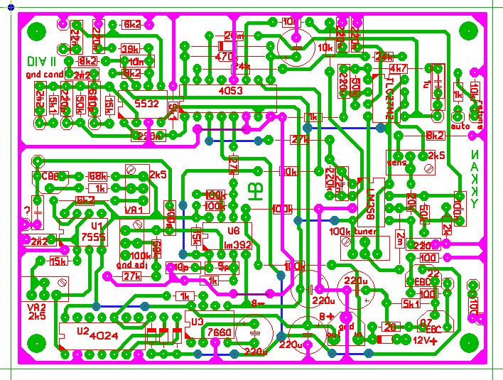

                        • #42
                          Niemand is perfect, controleren voordat u het te maken en laat het gebruik weten if it werk. Grt Nakky [attach] 32311 [/ attach] [attach] 32312 [/ attach]
                          • #43
                            Nice work nakky.
                            You didn't "controleren" it?
                            • #44
                              Dankzij WM6,
                              Ja ik heb het controleren met schematische Tesoro Diablo goud demon-by Fabian en WM6 (2014).
                              Grt Nakky
