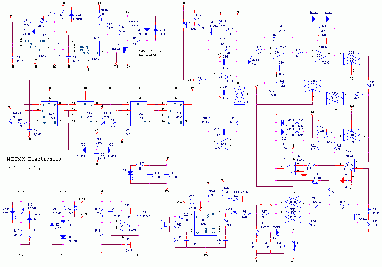

    Does anyone has shematic for Deltapulse?

        Do you needs the PCB double size and components ? if yes, send me a email. I will post it on your messagerie. Too heavy for this forum.
          Re: DeltaPulse
          DeltaPulse is reduced version of XR-71. it's an opinion of adapted people.
            Re: DeltaPulse
            The schematic was posted here along time ago also by Mikron, But for some reason you never see the pc board or case or coil, or any other data??? What about test results of working unit, how deep is detection? A dime at 2 inches ? Thanks for posting schematic, its interesting to look at anyway. Gene

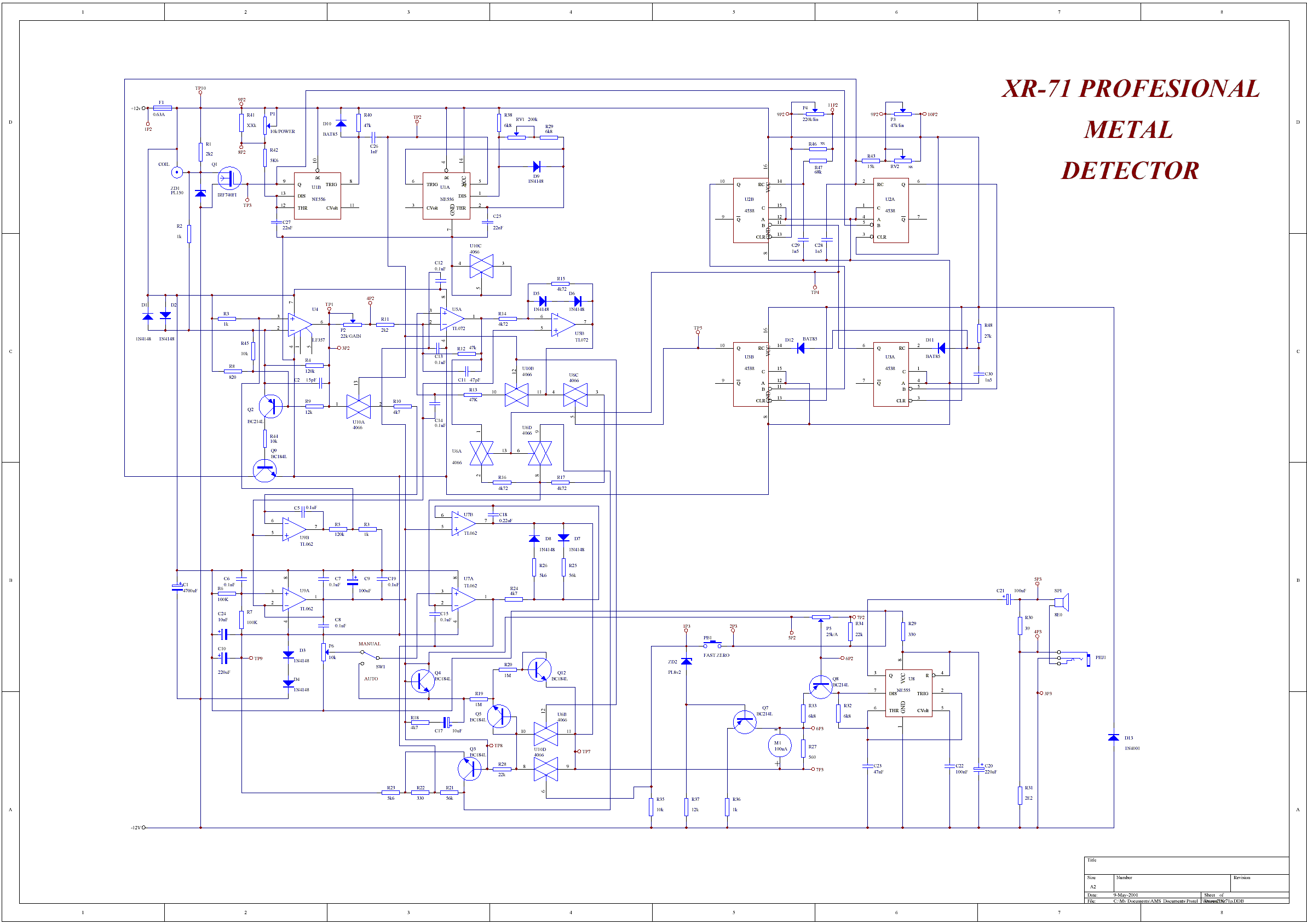

              Re: DeltaPulse & XR71
              And here the XR71

                I have the PCB.Do you know about sensitivity with standard coil(10-11in)? I want to work it with 20in coil.

                  sorry i don't finish it yet. it's still on the table. I read that PI has good performances like pulse star. Dan
                    PCB and components of XR71 ? Perhaps LM318
                    looking for PBC, components and coil references of XR71, thx.
                      Re: PCB and components of XR71 ? Perhaps LM318
                      Sorry i have just the drawing.

                        Dommage, je te remercie, je voulais savoir si tu avais construit le deltapulse, je l'ai quasiment terminé, il me manque à faire la bobine et souder les potentiometres et c'est bon... enfin j'espère. Par contre peu de précision sur la tete de detection, en aurais tu ?. Merci

                              J'ai réalisé le Delta pulse et je suis à l'origine des typons disponible sur le forum français.
                              Concernant la bobine après essai j'ai enroulé 30 spires de fil émaillé de 0.35mm sur un diamètre de 200mm simplement.
                              Les performances sont identiques à ceux des meileurs PI sans discrimination bien sur.
                              coca : 70cm
                              pièce de 5F argent : 30cm
                              alliance or : 20cm
                              ERRATUM sur le plan d'implantation :
                              - Liason patte 2 et 6 de IC8
                              - Inversion R36 et R37
                              Pour le reste c'est un excelent MD permettant de par ces réglages de comprendre le fonctionnement des PI.
