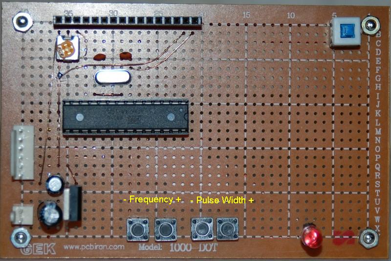

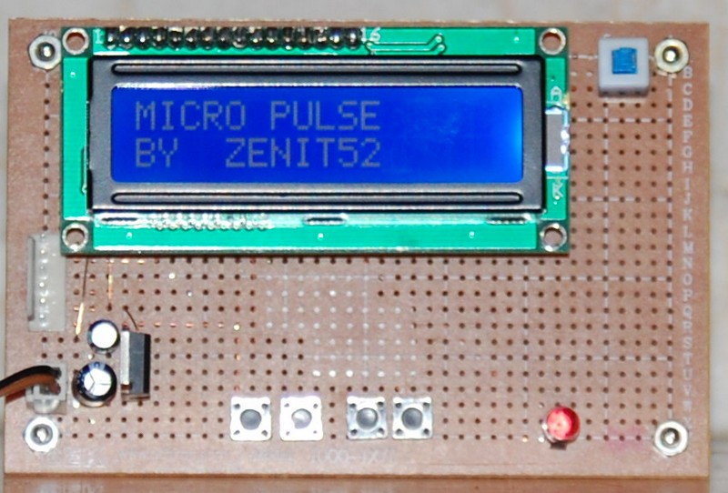

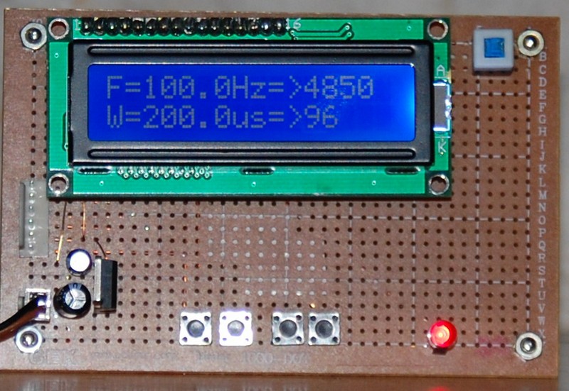

        Hi all friends,
        If you remember i put one post to design a PI MD with Atmega8 AVR micro latter to produce pulses and change frequency and pulse width with some keys,after some days i can complete this design in PCB board,
        maybe it is late but i am very busy...
        but now i am glad to say you this program is written and my design can produce pulses for example, with frequency 100 Hz and
        pulse width 200 us,
        and now i can increase or decrease frequency with keys
        with (1 Hz) steps and pulse width with (2 us) steps...
        this design simulated by proteus software...and answer very good ...
        I called my design <<< Micro Pulse >>>
        welcome for any idea for improve and complete this design step by step...
        Best Regards... Zenit52

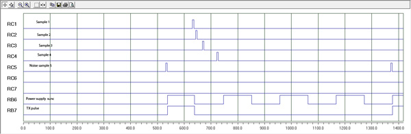

            TARGET ID SAMPLING

            IS THIS WHAT YOU WANT?

                    TARGET ID SAMPLING
                    OK here is the sampling schedule.
                    Tinkerer

                        mr_havaee سلام
                        با تشکر از پست شما دوست عزیز خوشحال ميشم با شما و دیگر هموطنان عزيزم در مورد بحث جالب فلزياب و تکميل اين مدار تبادل نظر داشته باشم و به کمک هم بتونيم به هدف مطلوبي برسيم. در رابطه با اين طرح بايد بگم که بنده مدتي است در اين سايت و سایتهای دیگر مدارات مختلفي که معرفي و بحث شده را مطالعه کردم و با توجه به شرايط اقليمي منطقه ايران و آثار باستاني موجود در آن بنظر من بهترين گزينه طراحي يک مدار فلزياب پي آي با استفاده از ميکرو براي کنترل دقيق و کامل بر پارامترهاي سيگنالهاي ارسال و دريافت می باشد که در صورت تحقق این امر ما می توانیم به آنچه که از یک فلزیاب کامل و ایده آل انتظار داریم از جمله عمق کاوش بالا و قابلیت تشخیص فلزات برسیم. من خودم برای شروع لازم دیدم که ابتدا ما باید مداری داشته باشیم که بتونه پالسهایی با فرکانس دقیق و پهنای پالس دقیق و قابل تنظیم توسط اپراتور تولید کنه تا با آزمایش و سعی وخطا بتونیم به بهترین حالت برسیم. بدین منظور برای قسمت ارسال سیگنال من مدار و برنامه ای تهیه کردم و نوشتم که با استفاده از چهار کلید مشخص شده در مدار میتونیم پالسهایی دقیق و منظم با فرکانس و پهنای پالس مشخص و قابل تنظیم به (کویل ارسال) بفرستیم و همچنین با استفاده از همین برنامه و میکرو اولی ما میتونیم دستورات لازم را برای میکرو دوم که نقش تجزیه و تحلیل سیگنالهای دریافتی را دارد بدهیم. با این روش بنظر من میتونیم کاملا برروی مدار تسلط داشته باشیم و به تمامی خواسته های مورد نظرمون رو در رابطه با قابلیت تشخیص فلزات و عمق کاوش بالا برسیم تا نظر دیگر دوستان چی باشد. من برنامه میکرو مگا 8 این مدار را با زبان بیسیک و با بسکام نوشتم و مدار را با نرم افزار پروتیوس شبیه سازی کردم و کاملا جواب گرفتم. اگر دوستان علاقمند باشند در ادامه شماتیک و برنامه این مدار برای استفاده و همفکری شما عزیزان خواهم گذاشت
                        منتظر نظرات مفید و سازنده شما دوستان برای پیشرفت وتکمیل این مدارهستم
                        با تشکر و به امید موفقیت همه دوستان
                          Hi all friends,
                          my design still in initial condition, for a best PI MD we must control Tx signal frequency and pulse width exactly by first micro and also send commands to second micro to analyze Rx signals ...
                          I now can build pcb and write program for micro by bascom-avr to this purpose and simulate it with proteus and get good answers...
                          In this circuit we can produce desire pulses with 4 keys to decrease and increase pulse frequency and pulse width ...
                          with upgrade this program we can build best PI MD to get more depth and discrimination ...
                          I waiting for your good idea to build a best PI MD together ...
                          if you want I put schematic and program code in this forum...
                            PI DISCRIMINATOR TIMING
                            Originally posted by okantex View Post
                            Hi Thinkerer ,
                            it is close ,but not exactly what I want.
                            can you control sample timings.what is the smallest distance between two possible samples.
                            2us ,5us,10us , or 200ns ,400ns???
                            or what is thetime you need to increase your counter 1 step forward to do second instruction.
                            is there any circuit which gives this results now.if so, does it use multiplexer , it needs to increase sampling speed.
                            okantex
                            OKANTEX,
                            the timings above are done with a PIC16F690, RUNNING AT 8Mhz. The numbers are expressed in MCU cycles, one cycle being 500nS.
                            The samples have a duration of 2.5uS, which is not the minimum. the minimum would be near 1uS, that is 500nS MCU switching + line swtching delays.
                            With the PIC4550 running at 48Mhz, the timing could be reduced proportionally.
                            The above schedule explained:
                            Sample 1, at the end of the ON time of the TX pulse. This sample goes negative for FE and positive for NON-MAGNETIC targets.
                            Sample 2, at 2.6uS after TX switch OFF, this sample is hyper sensitive for very small targets.
                            Sample 3, at 15uS after TX switch OFF, this sample goes positive for FE targets and negative for NON-MAGNETIC targets.
                            Sample 4, is to calculate the TC of larger targets. The decay of the signal between Sample 3 and Sample 4 is exponential. Very small targets will not appear at Sample 3 and 4, this makes it possible to eliminate small foil and other trash. Larger targets can be classified as to their TC.
                            Sample 5, is for AC power line noise and earth's magnetic field.
                            The total schedule is synchronized for 60Hz power line noise elimination.
                            The sync pulse is driving the power supply charge pump such that there is no noise during the sampling times.
                            The samples are stored in S&H until A\D conversion.
                            So far this schedule works very well. Specially the hypersensitive sample that has very high signal amplitude.
                            However, I would like to make several different schedules in EEPROM, that could be changed in the field for specific environments and purposes.
                            I would appreciate any help for that.
                            I also would appreciate help for the calculation algorithm and programming in general.
                            Tinkerer
                              بدون تغییر پهنای پالس
                              Zenit52 سلام دوست عزیز
                              اگر پهنای پالس توسط اپراتور کم و زیاد شود تمام زمانبدی های ما برای نمونه برداری به هم میریزه مثلا ما اگر پهنای پالسمون رو 500 میکرو ثانیه در نظر بگیریم برای نمونه برداری ما باید بر اساس همان 500 میکرو ثانیه نمونه بردارهامون رو تنظیم کنیم و بتونیم با تشخیص نمونه برداشته شده نوع فلز را مشخص کنیم حال اگر کاربر پهنای پالس را کوچکترین تغییری بدهد مثلا 500 را به 501 تغییر دهد ما در نمونه برداری در هر پالس 1 میکرو ثانیه عقب میفتیم تا بعد از چند دقیقه ثبات دستگاه بطور کامل بهم میریزه و در زمانی که آهن در محدوده کویل ما باشد برای ما طلا را مشخص میکند ایده طرحتون خیلی عالی هستش ولی در عمل این مشکلات هم هستش البته راه حل هم داره ولی نیازی نیست ما باید بیشترین مقوله تفکر رو در قسمت نمونه برداری انجام بدیم نه قسمت پالسها ، من نمیدونم شما در چه حد از مکانیزم اساس کار فلزیابهای پی آی اطلاعات دارید قصد توهین ندارم شاید شما از من بیشتر اطلاعات داشته باشید ولی اگر دوست داشتید اساس کار کامل آن را براتون توضیح میدم و یک سوال شما از الکترونیک آنالوگ هم اطلاعات کافی دارید منظورم اینه که برای طراحی قسمت آنالوک هم ایده و یا طرحی دارید در مورد فرکانس هم قابل تغییر بودن آن چیز زیاد بدی نیست ولی باید انو محدود به زیر 1 کیلو هرتز کرد و چون اکه بیشتر از 1 کیلو بشه حتی با حرکت لوپ هم مدار تحریک میشه در ضمن اگه میکرو اول رو از 8 به 32 تغییر بدی خیلی بهتره که بشه با اون ال سی دی گرافیکی هم روشن کرد و نمودار کامل فلزسنس شده را در او نشون بدیم ، راستی میخوای رو پالسهای منفی کار کنی یا مثبت یعنی نوع مثفت رو منفی میخوای انتخاب کنی یا مثبت ؟
