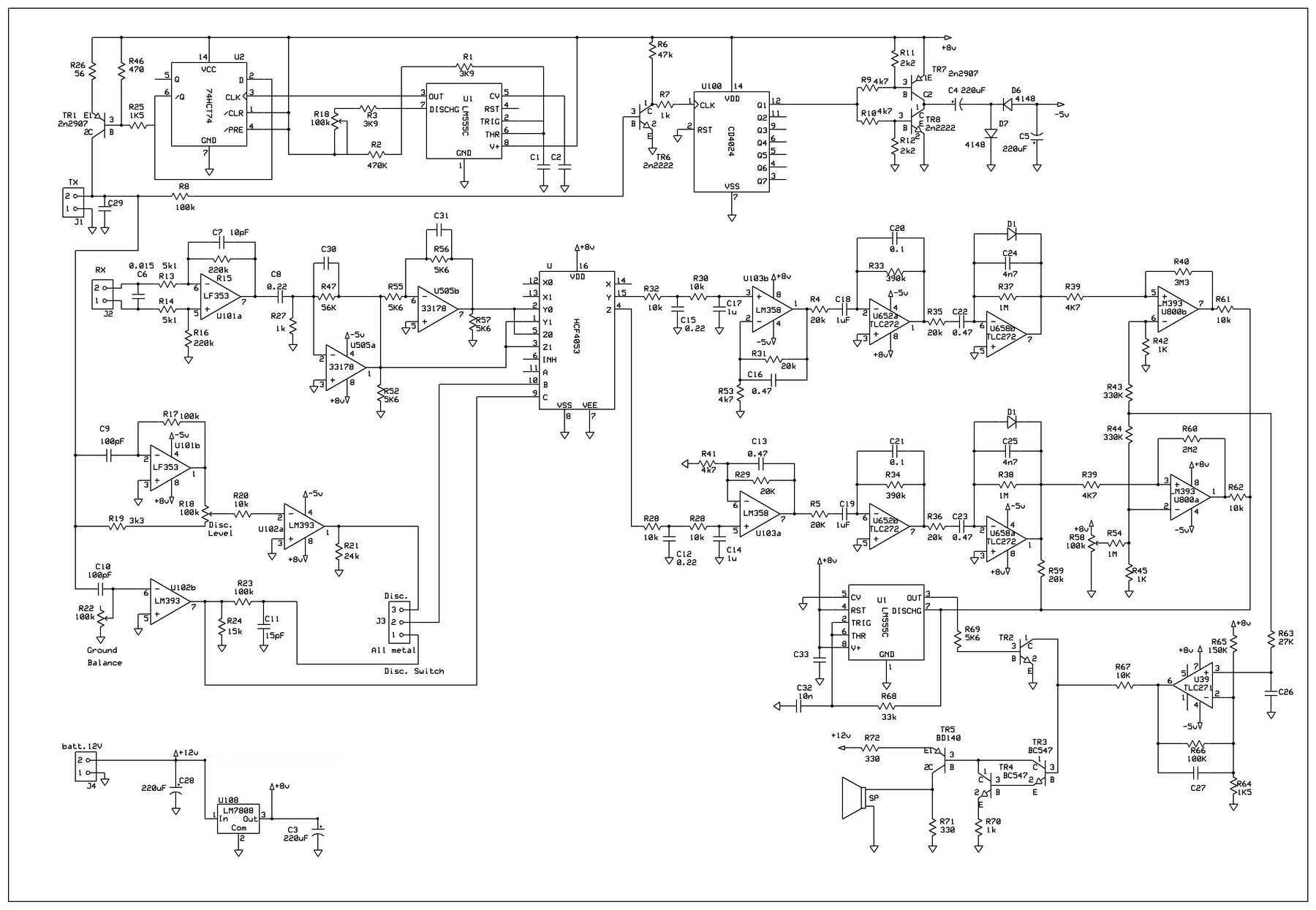

    Just because TGSL shows some specific benefits i am still searching for some extra mode. Looking at partial Troy Shadow schematic i tried to combine some parts and finally to achieve something better. Is it good soluted? I am not sure. That's why am i posting this here, in hope to attract some attention and hear some remarks and hints. Also there are some components on Troy schematic without values, need to distinguish those. Waiting for comments..
    Opamps were choosen mostly according to those i can find in local shops. Probably some of them could be replaced with more suitable...also would like to hear hints..
      Има грешки до ключовете в схемата /4053/ и по натам има, ще ги посоча тия дни. Трой дивизия на Тезоро ли е?

          требе да има връзка между общия на (R43-R44) с общия на (R61-R62)
          R57 от (7) на (5)
          R52 от (1) на (3)
          имаш ли представа на каква честота работи
            интересна схема, работи с разтройка на резонанса, сигурно за високо минерализирани почви.
            Вчера ми се виде, че е много големо усилването, но не е, и че нема смисъл от 7474, но тя се явява редуктор за по фина настройка.
            Да се направи този МД, требе да се знае Lt i Lr
            Нико
              доста е омешано около изхода, ако 393 са компаратори връзка R43- R61 не требе да има, но R63 към (R61-R62) задължително, там е объркана точка на връзване.
              Mежду (R61-R62) и +8V требе да има R=1M
              pin 7 на 555 требе също да е вързан през R за +8V.
              R59 требе да е вързан за +8V не за pin1 но с по-малка стойност 1к, ако 555 генерира симетрични импулси и да нема връзка между R62 и (7) на 555, ако не, може да е 500к -1М и R59 да е общо, но не знам дали е коректно, аз бих поставил две отделни съпротивления
              Мисля, звуковия генератор работи с несиметрични импулси, така консумацията при сигнал е по малка.
                По- логична ми изглежда връзката на R54 към (R43-R44), а не към pin (2), не съм правил такава схема, но ми се струва, че на тезорото е нещо подобно

                    Hi ivconic. If you have 4024 then why i should to take 555 on the voice?
                      4024
                      4024 only generate negative power ,not for voice !
                        Hi karlos x ! Many devices Tesoro use 4024 for a sound. Here again the same is possible so. Thus it will be possible with to save 1 chip 555.
                          sound
                          That is for diferent and better sound !
                            Yes it is true.Also allows you more control over audio too.
