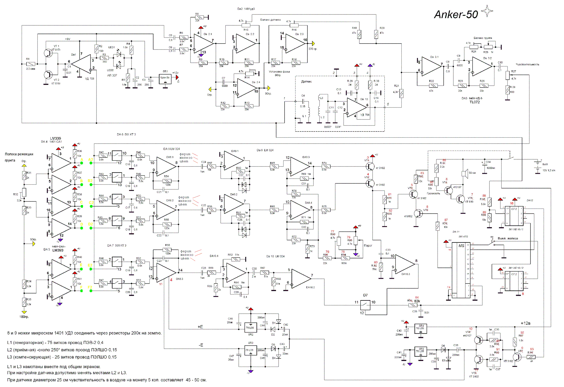

    Anker-50.???
    http://md04.narod.ru/An50/An50.htm
    schematic 318kb (is slow
    save as)
    http://md04.narod.ru/An50/Anker50.GIF
      Re: Anker-50.???
      Here is a chart. Works fine.

          ]hi friend kt315 can you help i want to make anker 50 can uou help for equivalont sam cercuit / 1401УД3 / УД708 / К561КТ3/ К561ИЕ10 / К561КП2 / 1401СА1 / KT3107 / -KT3102 / KT817Г . my regards[/QUOTE]
          1401УД3 JRC4558 LM358
          140УД708 NE5534, OP07
          К561КТ3 4066
          K561ИЕ10 MC14520A
          K561КП2 CD4051A
          1401СА1 LM339N
          КТ3107 BC556; BC557
          КТ3102 BC546; BC547
          KT817Г BD237

          С мА709 , LM318 , TL081 генератор не запускается.
          С мА741 работает нестабилна , не всегда запускается.
          С LM301 нада паствит резистор 100к от 8 крак на ОУ за +9V.
          С NE5534 генератор запускается без праблема.
          Амплитуда на катушке - 100 вольта.
            Hi kt315 thanks and i ask you for this cercuit equivalont k157ud2
              LM358 is good equivalent. as it is pins incompatible so you would change a layout.
